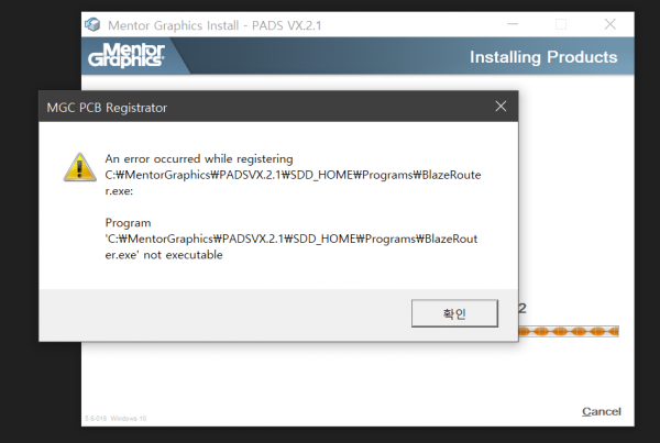

안녕하세요.
진행 순서대로 나온 에러를 캡쳐해서 올립니다.
하이퍼링스나 그외 프로그램은 설치되어서 잘 켜집니다.
라우터 프로그램만 실행이 되지 않습니다.
ab01998a41d49a71ac79075fa3f9e504_1635230

안녕하세요. 이디앤씨입니다.
아래 방법으로 PADS Router가 실행되는지 확인 부탁드립니다.
1. C:\MentorGraphics\win32 폴더에 있는 ReleaseSwitcher.exe 실행
2. Release Switcher 창의 “Switch From Release”의 Drop down 버튼이나 Browse 버튼을 클릭하여 현재 사용중인 release 폴더 선택
※ Drop down 버튼을 클릭했을 때 현재 등록된 release 폴더가 뜨지 않는 경우에는 Browse 버튼을 클릭하여 해당 폴더를 선택하시면 됩니다.
경로를 직접 타이핑 하셔도 됩니다. (ex. C:\MentorGraphics\PADSVX.2.1)
3. Release Switcher 창의 “Switch To Release”의 Drop down 버튼이나 Browse 버튼을 클릭하여 사용할 release 폴더 선택
4. OK 버튼을 클릭하여 Release 전환 진행
감사합니다.
