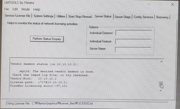

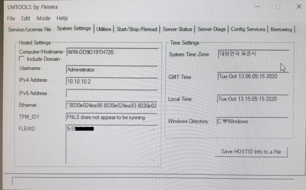

서버 이전으로 인해 PADS 9.5의 Floating license server의 설치를 진행하였습니다.
게시판의 "www.pads.co.kr/bbs/board.php?bo_table=frequently&wr_id=8"을 참고로
하여 설치를 진행하였는데 아래와 같은 에러 상태가 발생하였습니다.
"FlexNet Licensing error : -97, 121"
어떤 방식으로 진행을 해야하는지 알려주시기 바랍니다.

안녕하세요. 이디앤씨 입니다.
첨부해 주신 문구로는 정확한 원인을 파악하기 어렵습니다.
사용한 라이선스 파일이 만료 되었을 수도 있을 것 같아 기재해주신 메일로 만료 기간 연장된 라이선스 파일 송부 드리니 해당 파일로 사용해 보시기 바랍니다.
감사합니다.
로벤님의 댓글
로벤  |
보내주신 파일로 문제를 해결하였습니다.
