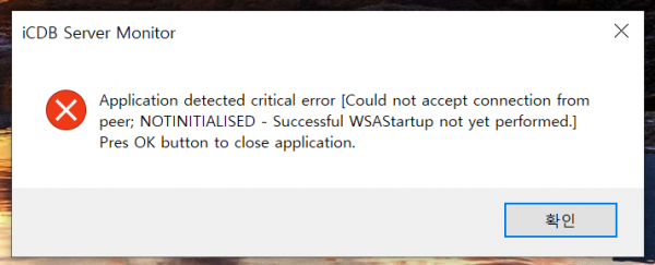

안녕하세요. PC 부팅시 마다 뜨는 에러 메시지가 있는데, 뭔지 잘 모르겠어서요.
해결방법이 있으면 알려주시면 고맙겠습니다.

PADS Designer의 저장방식은 자동저장입니다. 해서 Data가 열릴거나 닫을때 모니터링 하는 프로그램이 iCDB Server Monitor입니다.
장비의 오른쪽에서 실행중인 iCDB Server Monitor를 선택하셔서 부팅시에 실행 항목을 꺼주시면 됩니다.
필요 하시면 PADS Designer의 실행 프로그램에서 재실행 하시면 됩니다.

안녕하세요.
iCDBServerMonitor.exe 를 클릭하면 위 이미지와 같이 에러가 나는것으로 보아
실행 자체가 안되는것 같습니다.

안녕하십니까? ED&C 입니다.
PADS Designer의 시작 프로그램에서 실행이 안되시면 재 설치가 필요 합니다.
하지만 앞처럼 PADS Designer사용에는 문제가 없습니다. 필요 없으시면 지워도 무관합니다.
