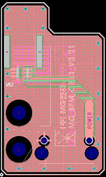

지금 해당 데이터로 거버 추출하여 PCB업체에 파일 넘겼는데, Copper 데이터가 mils 단위로 되어 있어서 작업 진행을 할 수 없다는 답변을 받았습니다. 설정 등을 바꾼 적 없이 동일 조건에서 거버 추출하였는데 왜 그렇게 나오는지 문의드립니다.

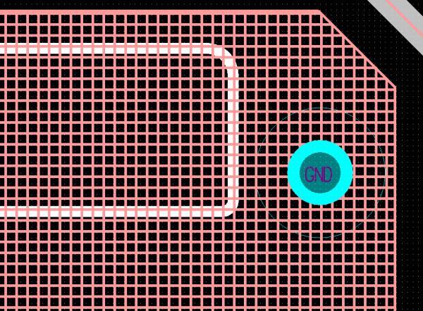

이전 작업들과의 다른 점은 Copper 적용 시 면으로 적용이 되었는데, 지금 데이터는 Copper 적용 시 격자 무늬로 적용이 됩니다.
(첨부파일 확대 사진 참고)
오늘 발주 진행을 해야 해서 빠른 답변 부탁드립니다.

Copper가 격자로 보이는 부분은 Grid 설정에 보면 Copper Grid 설정을 작게 조정하면 가능합니다.
