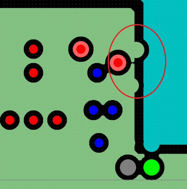

1번그림 처럼 copper로 같은넷인데 연결되어있지가 않습니다.

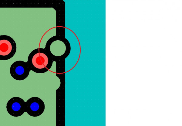

2번그림 처럼 copper가 연결되어지게 할수있는방법이없을까요?
같은넷에 비아가 경계어 어중간하게 걸리면 이렇게 연결되어지지않습니다.
copper 안쪽으로 들어가면 연결이 되어집니다. 이런경우 어떤 세팅을 바꿔야할까요?

연결에 영향을 주는 값은 2가지 입니다.
1. Design Rule의 Via-Copper값
2. Inner의 경우 Padstack의 Antipad값
그리고 위치는 그림에서 연결이 되어야 할 Copper에 0.001의 단위로 판정되는 것으로 확인되었습니다.
정리하자면 1의 설정값을 변경하거나 PAD의 값의 기준에서 0.001으로 접점이 되면 연결되고, 그 이상이면 간격이 발생합니다.
위의 그림은 Flood over가 되어야 할것 같은데 분홍색의 간격때문에 안되는 것으로 생각 됩니다. 그리고 버전에 따라 Flood 알고리즘이 변경된 내용도 있어서 해당 버전에서 각각 파악해볼 필요도 있습니다.
